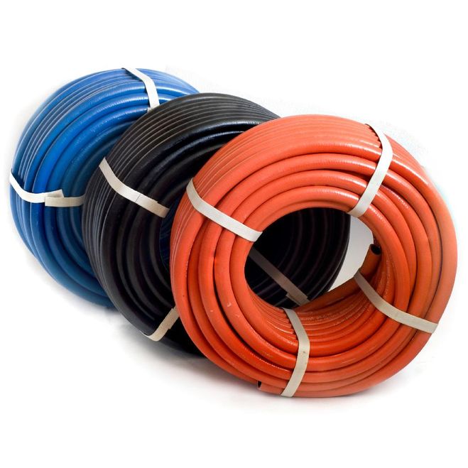

Дело в том, что шланги имеющие ГОСТ 9356-75 предназначены совсем для других целей, а именно для использования в качестве подачи газа (и прочих газов, жидкостей) к приборам для резки металла, а также для газовой сварки.
Соответственно их по ГОСТу нельзя больше нигде применять.
Есть ещё один нюанс, их срок хранения - 4 месяца от даты производства, а от даты установки и начала эксплуатации всего 12 месяцев. Что наступит быстрее по сроку, тогда надо шланг заменить.
1 год для эксплуатации на газовой плите - это очень мало, не будет же хозяин квартиры каждый год вызывать мастера и менять шланг, чисто с финансовой точки зрения это дорого, да и из практики никто не будет думать о том, что каждый год шланг надо менять.
А по истечению этого срока резина начинает разрушаться и возможен прорыв газа. Конечно это не произойдёт сразу через 24 месяца со дня изготовления, запас прочности всё-таки больше, но забыв его поменять и дождавшись, когда резина разрушится, может произойти авария.
Кстати под этот ГОСТ попадают несколько видов шлангов, в том числе газовый, красного цвета.
