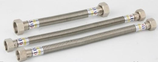

Самым надёжным и долговечным, правда он и самый дорогой, считается сильфонный газовый шланг. Он изготавливается из нержавеющей стали, плюс специальное полимерное покрытие, оно защищает шланг от агрессивных сред, а так же от высокой температуры (советую купить именно такой шланг, он практически вечный).

Меньшей критике подвергаются сильфонные шланги, весьма устойчивые к давлению, в том числе - к интенсивному, и к его вероятным перепадам. Их и избирайте для применения, если нет возможности сварки.
сильфонный газовый шланг для гибкой подводки к газовой плите и к газовой колонке
Но учитывайте, что абсолютно любая гибкая подводка остаётся менее стационарной, если так можно выразиться. Постоянные открывания и закрывания газовых кранов приводят к так называемой усталости включенного в состав рукава металла. Например, в местах сочленения собственно шланга и штуцеров. Нержавеющая сталь в итоге может травмироваться и на каком-то этапе допустить протечку. Тем паче, если гофра просто приклеена к штуцеру. Избегайте таких моделей и обращайте внимание при покупке на сертификаты качества изделия.

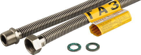

3 Сильфонный металлический шланг - облачен в гофрированную оболочку (сильфон), которая значительно упрочняет изделие,
Из всех, перечисленных выше, видов шлангов , наиболее прочным является сильфонный металлический шланг, именно он изготовлен в соответствии с нормами ГОСТ и рекомендован к использованию. Мне кажется, что с безопасностью лучше не шутить, поэтому рекомендую использовать именно сильфонный металлический шланг. Такой шланг дороже, но оно того стоит, жизнь дороже. Из преимуществ сильфонных металлических шлангов можно выделить следующие:

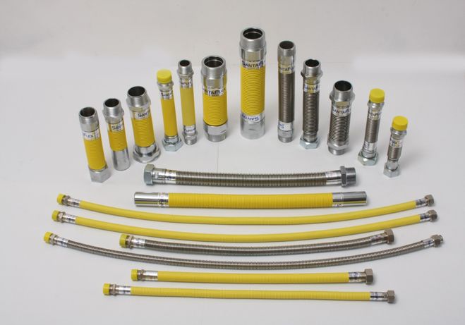

Для любых газовых приборов, не только для газовых плит используются исключительно шланги с маркировкой согласно которым их предназначения для газа. Использовать для подключения газовой плиты шланги, для холодной или горячей воды, пусть даже самые качественные категорически запрещено и опасно!
Газовые шланги имеют несколько слоёв резины и прочный корд, кроме того имеют бронированное покрытие из плотного пластика или металла, имеют маркировку жёлтым цветом.
