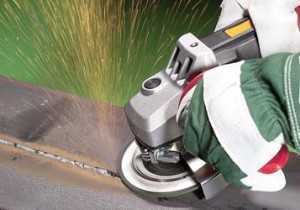

То есть вы провариваете шов, при остывании из-за разности свойств, он растрескивается, далее его зачищают болгаркой с установленным шлифовальным кругом и проваривают ещё раз после чего шов уже не растрескивается.
Так как в месте проварки, образуется, замешивается металл схожий по характеристикам и свойствам к обоим, он надёжно и приваривается к обоим металлическим деталям.
Поэтому вооружайтесь болгаркой с шлифовочным кругом и терпением и всё у вас получится.
