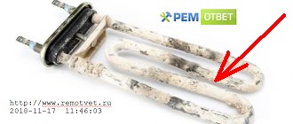

В воде любой (кроме дистиллированной), будь то ввода из водопровода, или из скважины, растворено определённое количество солей в частности солей кальция и магния.
Чем больше их концентрация, тем более жёсткая вода.
Вот те самые отложения солей (при нагреве воды, соли разлагаются на углекислый газ и на не растворимый осадок) на нагревательных элементах и есть накипь.
Вот так может выглядеть ТЭН
который длительное время не очищали от накипи.
Чем больше накипи, тем меньше теплопроводность металла.
То есть нагревательные элементы (ТЭНы, в частности) будут хуже и медленней нагревать теплоноситель.
А со временем могут выйти из строя, из-за перегрева (перегрев из-за накипи).
Теоретически накипь может образовываться при любой температуре (но с разной скоростью), тут не температура основной фактор, а жёсткость воды и количество в ней примесей.
Но при температуре свыше 80 градусов накипь образуется, ориентировочно в 7-8 раз быстрей, чем при температуре воды до 40 градусов.
Интенсивно начинает появляться накипь при температуре + 60 градусов и выше.
Чем выше температура, тем быстрей на нагревательных элементах образуется накипь.
