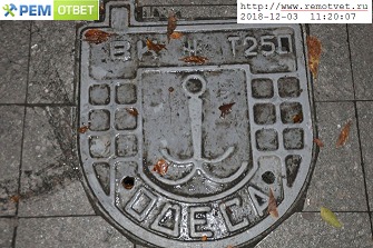

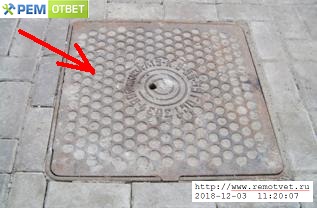

В России и странах бывшего Союза чаще всего канализационные люки круглые, но есть и исключения.
Канализационные люки могут быть квадратными, треугольными, прямоугольными и иной формы.
Вот несколько фото, люков иной формы, для примера.
Но в целом (в большинстве случаем) они круглые.
