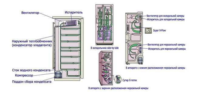

Помимо капельной системы охлаждения существует еще одна система охлаждения, пользующаяся популярностью среди пользователей холодильников.
Эта система охлаждения называется "No frost", что в переводе с английского языка означает Нет мороза".
Принцип работы такого типа холодильников отличается от капельного типа тем, что в этих холодильниках работает специальный вентилятор, который равномерно распределяет холод по всей камере холодильника.
В таких холодильниках практически полностью отсутствует конденсат. Из-за сухости воздуха все продукты в таких холодильниках лучше всего держать герметично закрытыми (в вакуумных упаковках или контейнерах для пищевых продуктов). Иначе продукты будут быстро заветриваться и высыхать, стремительно теряя всю влагу, которая в них имеется.
Схема холодильников с системой "No frost":
