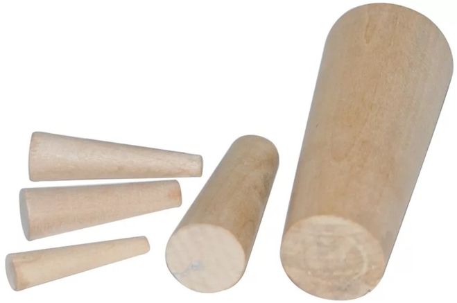

Из личного опыта скажу вам, что самым быстрым способом заглушить резиновый или полипропиленовый шланг - это подобрать деревянный чопик
В качестве чопика может быть черенок от лопаты или от другого садового инструмента, подходящем по диаметру. Даже если он будет немножко больше, то его можно обточить ножом.
Загнать часть черенка в шланг сантиметра на 2-3 в глубину,а по верху закрутить металлический хомут, это самый быстрый и надежный способ.
Деревянный черенок через несколько часов набухнет и намертво заглушит вам этот конец трубы или шланга.
Но есть и минус, если вода в трубопроводе часто отсутствует, то дерево рассыхается и потом в месте заглушки появляется течь. В противном случае дерево подвержено гниению, так что это не на долго.
Такую заглушка можно сделать из любого куска дерева будь-то доска брусок или что-нибудь ещё.
А вместо хомута можно использовать вязальную проволоку или алюминиевую, или любое другое, даже подойдет провод от электропроводки или хорошо намотанная завязанная верёвка.

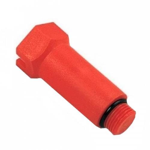

У меня в комплекте с паяльником для пайки пластиковых труб в чемоданчике лежат вот такие пластиковые заглушки их пара.
Очень удобные штуки, чтоб заглушить и проверить на течь систему после монтажа или ремонта, можно ими и трубки (подводки) заглушить и водорозетки если ещё не установлены смесители, всё быстро и очень удобно!
Кстати они продаются отдельно и поштучно, а не только в комплекте с паяльником, так что вот именно такие штуки вам помогут.
Так же я встречал подводки которые уже имели заглушки на концах, а внутри шланга даже имелись остатки воды, видимо производитель проверял их давлением и заглушки шли как дополнительная комплектация, подводка была весьма не дешёвая и высокого качества, после её установки остались вот такие маленькие и аккуратные пробки с резьбой, они тоже очень помогают в такой ситуации, что то подобное даже видел в отделе сантехники.
