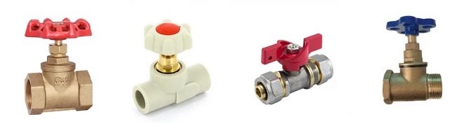

Если полипропиленовая и установлен точно такой же полипропиленовый шаровый кран, то Вам нужен вот такой
полипропиленов­ый вентиль.
К полипропиленовому вентилю нужно купить вот такую
комбинированную муфту с наружной резьбой.

У себя я устанавливал вот такой
полипропиленов­ый вентиль на такие же трубы.
