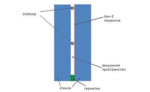

Но на сегодняшний день действительно есть степлопакеты с разряженной средой между слоями стекла. Сама технология производства таких стекол была разработана еще в девяностые годы в Сиднее. Чуть позже эта технология была реализована и в продукте японской фирмы Nippon Sheet Glass. Пакеты были сделаны из закаленного стекла и очень боялись ударов и даже ветра.
Сегодня китайская LandGlass фирма выпускает именно вакуумные стеклопакеты из флоат-стекла. По сути это два листа стекла, между которыми, в шахматном порядке располагаются вставки, для того что бы их не сдавило. Воздух выкачивается и стекло запаивается превращаясь в монолитный пакет.
Разумеется, за счет вакуума характеристики, и звукоизоляционные и теплоизоляционные увеличиваются в разу, однако и стоимость такого стекла довольно высока. И на сколько бы "лоялнее" флоат-стекло не относилось к механическому воздействию, по сравнению с закаленным, оно по прежнему остается весьма хрупким, и большей частью именно из-за разряженной среды с одной из его сторон.
Ответ: Вакуум в стеклопакетах бывает, хотя далеко и не во всех.

Вакуумный стеклопакет это перспективная разработка, такие стеклопакеты существуют.
Есть ли в Вашем стеклопакете вакуум можно узнать по цене изделия, вакуумный раз в десять (и это минимум) дороже обычного клеенного стеклопакета внутри которого находится просто сухой воздух, а не вакуум.
В обычном клеенном стеклопакете давление внутри конструкции равно атмосферному, то есть нет там никакого вакуума, стёкла просто разрушились бы лопнули).
Вакуумный стеклопакет представляет из себя герметичную конструкцию из двух стёкол (как правило толщиной в 4-е мм) которые близко (до нескольких мм) расположены друг напротив друга, между ними специальные распорки.
Распорки удерживают и стёкла и всю конструкцию в целом от разрушения.
Но под такие стеклопакеты, хотя и есть целый ряд неоспоримых преимуществ, к примеру вес значительно уменьшается, пока нет соответствующих профилей и фурнитуры, да и стоимость изделия крайне высокая.

Если бы между стеколами был вакуум, то стеклопакет бы раздавило атмосферным давлением.

Удержать внутри стекло - пакета разреженную среду, в состоянии вакуума, дело нешуточное. Даже термоса и прочая стальная посуда, с двойными стенками, не способны долго сохранять вакуум. Поэтому это просто невозможно чисто технически, если не производить такие стекла на заводе, в запаянном виде. Но стекло с вакуумом внутри при большой площади, втянется внутрь и деформируется. Поэтому, пространство в стекло - пакетах заполнено либо воздухом примерно такого же давления, как и атмосферное, либо специальным газом - аргоном.
