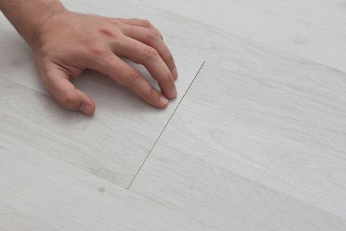

Rosalin- [5] 16 лет назад
мне не хватило полосы ламината, покупать упаковку не хочу.
Решила из остатков доложить, но получается с зазором. Как скрепить и спрятать этот зазор между ламинатом?
Спасибо.
Скреплять куски между собой не нужно. Они хорошо будут заклеплены замком (если ламинат замковый) или клеем (если ламинат клеевой).
И зазоров быть не должно, если ровно резали ламинат. Будет обычный стык, как и между другими панелями ламината.
Если вы говорите, что решили доложить ламинат из остатков, то можно предположить, что в этих остатках обрезаны замки, поэтому и получаются щели. Иначе щели могут появиться только если остатки ламината с другой партии или другого производителя с различиями в конфигурации замков.
Заделка щелей шпаклевками и ремонтными составами не поможет, так как ламинат покрытие плавающее и прогибается под весом из-за мягкой подложки.

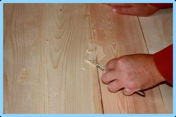

  • на следующем шаге можно использовать подобранную по цвету пасту из ремонтного состава для щелей, сколов и отверстий в ламинате
    или восковые бруски для ремонта ламината.
    Бруски перед применением нужно разогреть феном.
На торцы ламелей последнего ряда наносите выбранный состав и стыкуете с предыдущим рядом, одновременно прижимая к стеклоткани и к уложенным ламелям.
Для того, чтобы торцевой стык получился крепким и с минимальным зазором, последний ряд нужно по ходу укладки расклинивать. Для этого между ламелями и стеной загоняем деревянные или пластиковые клинья, которые сожмут ламели между собой.
Выступившую из щелей пасту убираем резиновым или пластиковым шпателем.
Если некоторые щели из-за неровной обрезки ламелей или по другой причине остались широкими (более 1мм), то не исключено, что паста даст усадку и шов "просядет". В этом случае после усадки нужно сверху заполнить шов этим же составом (возможно несколько раз) и дать возможность просохнуть материалу.

Щель же которая образовалась можно заделать эпоксидными шпаклевками обязательно подобрав шпаклевку по цвету.

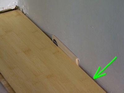

Есть несколько вариантов избавления от щелей в ламинате:
  1. Древесная шпаклевка. Желательно применять на участках с небольшими механическими нагрузками (у стен).
  2. Смесь из опилок и гипса. Обработайте щели этим составом (он должен быть густым) и отшлифуйте наждачкой.
  3. Цветной герметик. Можно обрабатывать только небольшие углубления.
  4. Ремонтная паста.
  5. Расклинивание.
Щель, которая осталась у вас в результате недостатка ламината можно зашпаклевать. Для этого советую брать шпаклевку такую, которая сочеталась бы со цветом ламината. Иначе всем будет видно, что у вас остались щели.
