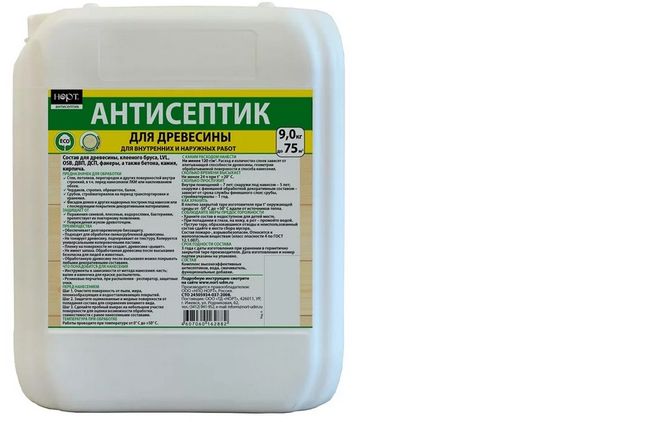

1 - Для начала надо саму фанеру подготовить, смотрите на её качество, она не должна быть рыхлой и отслаиваться, если такие проблемы присутствуют, тогда вам надо будет на фанеру укрепить гипсокартон, как это сделать в вопросе читайте. Если качество фанеры хорошее, тогда для начала шлифоните её наждачной бумагой при помощи вибромашинки, используйте такую бумагу, чтобы царапины оставались. Далее обработайте фанеру антисептиком и уже после грунтовкой глубокого проникновения. Можно конечно взять сразу грунтовку с антисептиком, но я рекомендую покупать и наносить эти вещества отдельно друг от друга. Всё равно какой антисептик, главное, чтобы для древесины.
Грунтовку не жалейте, нанесите 2 или даже 3 слоя, надо, чтобы хорошая плёнка образовалась на поверхности фанеры.
