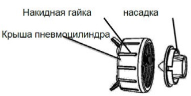

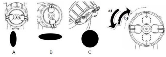

Также ознакомьтесь как повернуть крышку дюзы (большой колпак вокруг распылителя) от этого зависит как будет распылятся струя краски, может быть несколько форм распыления.
