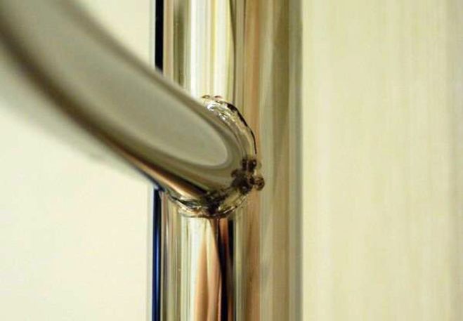

Аналогичная ситуация случилась и у меня, когда установив полотенцесушитель отечественного производства он потек спустя три года. Я честно говоря недоумевал от такой ситуации и решив перестраховаться заменил на новый другой конструкции и другого производителя. А вышедший из строя как я полагал полотенцесушитель решил разрезать, чтобы изучить более детально причину появления свища. Я был очень расстроен, когда разрезав мой полотенцесушитель сделанный из нержавеющей трубы с толщиной стенки 4 мм. Он оказался абсолютно целым, только в одном месте, из-за дефекта металла в виде вкрапления инородной частички черного металла он начал течь.
По сути можно было его снять, заварить в месте протечки и спокойно поставить на место. Так что не делайте таких же ошибок что и я. Если у Вас появился один свищ, попробуйте его сначала заварить или если Вас особо не тревожит эстетика, то можно просто поставить хомут.
