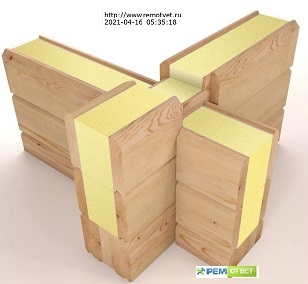

Или же при строительстве использовать вот такой
утеплённый брус, он не нуждается в дополнительной отделки и визуально, что изнутри что снаружи, не отличается от цельного бруса (массив).
