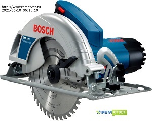

Что касается пильных дисков (дисковая пила), то лучше брать "родные" диски.
У меня есть вот такая
дисковая профессиональная пила "Бош" (Bosch) значит и пильные диски тоже лучше брать "Бош".
В комплекте с моей пилой шли несколько (три) дисков и по ламинату и ДСП в том числе, пиле года 3-4 и дополнительные диски ещё не покупал, так как качество "штатных" дисков на высоком уровне и использоваться они могут длительное время.
