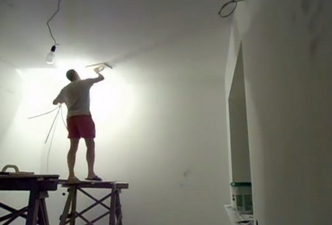

Попробуйте ещё раз зашлифовать шпаклёвку, что бы не было рытвин и полос от наждачки, шлифуйте и шпаклюёте с подсветкой (нужен прожектор), так будете видеть дефекты сразу.
