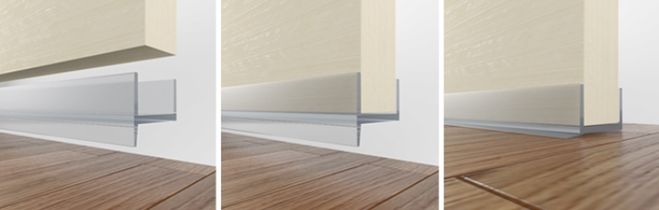

Самым «уязвимым» местом для ДСП является нижний торец цоколя. Вода может попадать под него при мытье пола. Для надежной защиты желательно заторцевать его специальным уплотнителем для цоколя:

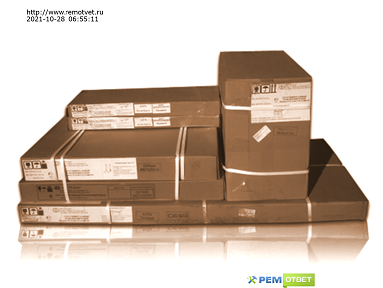

Не платил за доставку, кухню вот в таком виде
привез на своем автомобиле даже с учетом стоимости бензина это не плохая экономия.
