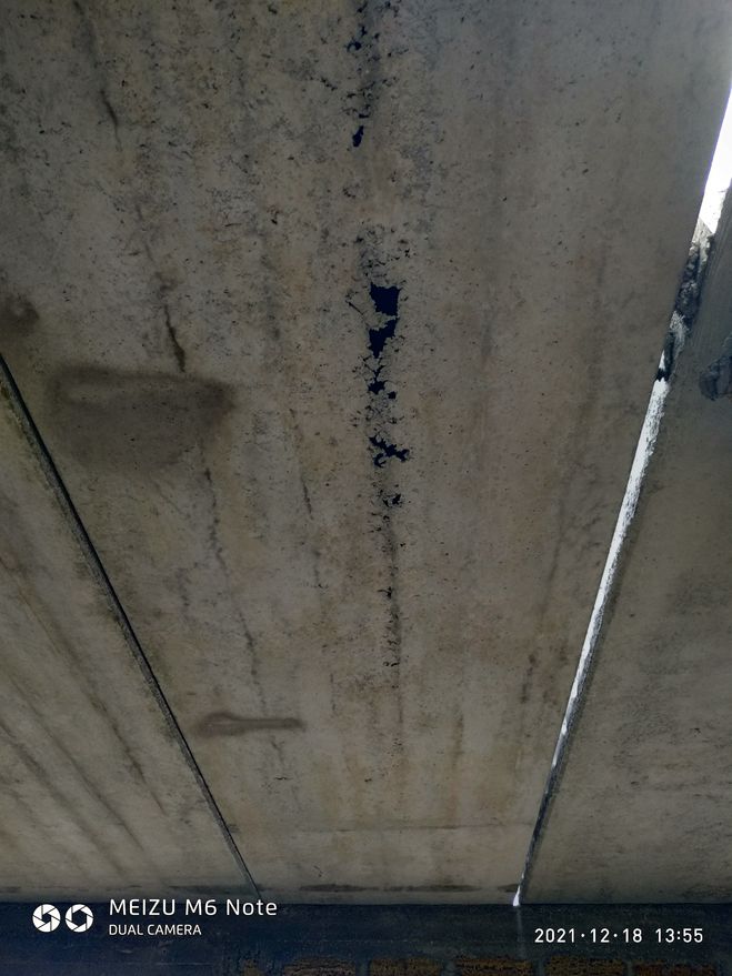

Истонченный бетонный слой до дырки на пустотной плите перекрытия. Является это браком?
Artem76 [52] 3 года назад
Заказали плиты на заводе на дом, завод утверждает,что плита на фото это не брак.И что подобная плита прошла ОТК.

Так я вроде вижу нарушение пункта 5.5.2. о трещинах.
5.5.3. об обнажении арматуры ничего не могу сказать, так как на фото не очень видно хорошо.
Также 5.5.5. вроде как ржавые пятна видны.
Так что моё мнение, что скорее всего тут брак, надо писать претензию.

Судя по фотографии, это явный брак и эксплуатировать такую плиту, я бы не рекомендовал.
Пустотелая плита с такими повреждениями явно уже не соответствует заявленным характеристикам и причем разрушение плиты будет только продолжаться.

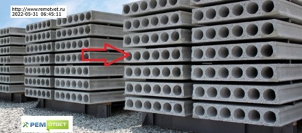

Плиты укладываются вот в такие штабеля
каждая плита прокладывается брусками, то есть одна плита не контактирует с другой.
Нижняя плита не должна касаться поверхности (грунта).
Верхняя плита в табеле должна накрываться гидроизоляцией.
У себя на строительной площадке (строили дачу) я плиты перекрытия накрывал рубероидом.
