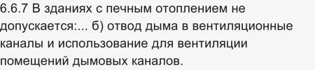

Совмещать нельзя об этом чётко говорится в СП 60.13330.2012, это актуализированная редакция СНиПа 41-01-2003
(вентиляция, отопление, системы кондиционирования).
Да и не логично это, в трубе дымохода (причины разные) может быть обратная тяга, если туда ещё и трубу вентиляции "поместить" то ситуация становится крайне опасной для жизни и здоровья.
Дым (газы) из дымохода не должен попадать в вентиляционные каналы, вот это основное требование.

Если вы имеете в виду совмещение дымохода и вентиляции в одном канале, то совмещать в одной трубе вентиляцию и дымоход нельзя, это нам запрещает СНиП 41-01-2003 "Отопление,вентиляция, кондиционирование":
