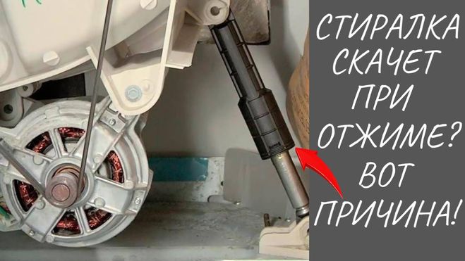

Вторая причина это установка машины, нужно проверить горизонт установки и плотность всех четырёх ножек на которых она стоит, если есть проблемы то нужно их устранить.
Третья проблема это уже износ деталей стиральной машины, самая частая причина проработка и потеря свойств амортизаторов.
Амортизаторы можно либо отремонтировать, восстановив их свойства, либо заменить новыми, после чего вибрация должна существенно быть снижена.
Конечно вибрация некуда полностью не исчезает, так как она допустима при работе стиральной машины, но при её полностью исправном состоянии она должна быть минимальной.
Это я рассказал о самых простых и легко устраняемых проблемах, но конечно могут быть и более серьезные проблемы в неполадках и поломках деталей стиралки, которые требуют серьезного и профессионального ремонта и замены дорогостоящих деталей.
Например износ или выход из строя подшипников, трещины в ступице барабана или его разрушение, одновременный износ нескольких деталей одновременно например: пружин подвески, амортизаторов и подшипников - в таком случае вибрация будет огромной, вплоть до невозможности произвести стирку и полного отказа электроники выполнять заданные команды.
