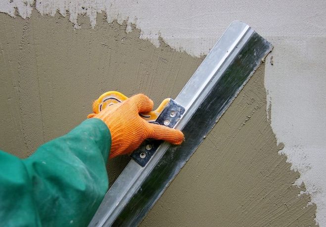

Главный нюанс оштукатуривания по пенопласту - обязательный монтаж штукатурной сетки. Сеткой проклеиваются сначала углы, потом небольшими кусками (не более метра) основная поверхность. Использовать лучше универсальные смеси любого из производителей: «Ceresit», «Ecomix», «Столит», др. Тоесть смеси, которыми можно крепить как пенопласт, так и сетку, а также выравнивать поверхность. После того как стены с сеткой просохли, их обязательно нужно небольшими усилиями затереть теркой с наждачным полотном. Потом продолжаем работу, путем нанесения состава на сетку, разравнивая его тонким слоем.
Основной рабочий шпатель при этом - 350мм. Ну по крайней мере мне он удобен.

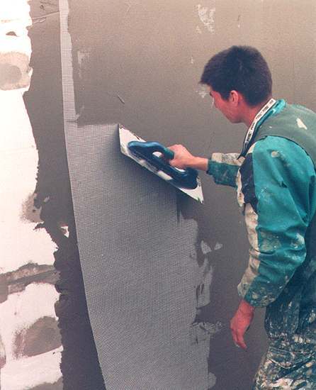

Сначала сделать армировку: на поверхность пенопласта шпателем нанести приготовленный раствор тонким слоем 2-3мм на небольшую площадь (около 1м2). Отрезать штукатурную сетку соответствующего размера, наложить на слой раствора и аккуратно вдавить в него. Таким образом сетку закрепить по всей поверхности пенопласта.

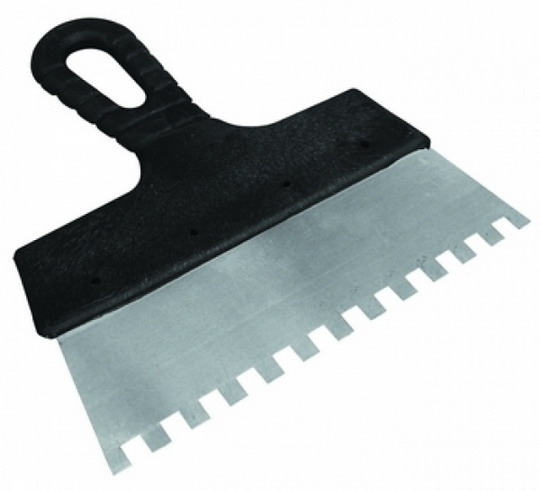

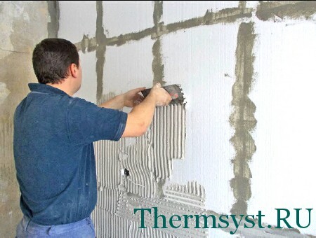

С помощью зубчастого шпателя
клей наносят на поверхность пенопласта,
потом утапливают в нём армирующую сетку с плотностью 145 гр/м2, затем гладилкой выравнивают поверхность.

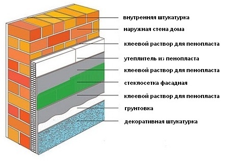

Технологическая карта устройства системы теплоизоляции одного из производителей клеёв.
Тут надо отметить что крепление пенопласта к поверхности и его (пенопласта) штукатурка это неотличимые части одного действия (пенопласт нельзя надолго оставлять не защищённым), возможно нанесение базового штукатурного слоя и приклеивание (крепление) пенопласта к поверхности одними и теми же растворами.
Вот к примеру такой Ceresit CT 83 (Церезит).
Это сухая смесь на основе цемента, разводится водой.
Но если у Вас пенопласт уже закреплён (клей + дюбель гибок) и его осталось лишь заштукатурить, то нужна фасадная стекло-сетка.
Крепится на поверхности тем же раствором.
Первый слой с вдавливанием в него сетки примерно 3-и мм, раствор наносим шпателями.
После просушки, шлифовка.
Грунтовка с просушкой и второй выравнивающий слой.
а дальше смотрите что будет на финише, если декоративная штукатурка по утеплителю (в Вашем случае это пенопласт) то нужна грунтовка под декоративную штукатурку и опять просушка.
На финише декоративная штукатурка.
Вот общий "пирог" в помощь.
