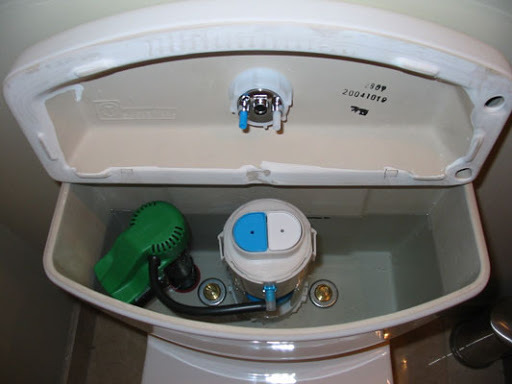

Есть унитазы с кнопкой слива в двух режимах, "эконом" и "полный слив", то есть расход может быть разным.
Так же конструкцией унитаза (я имею в виду запорную арматуру) предусмотрена регулировка уровня воды в бачке унитаза и это влияет на количество потраченной воды.

Второй фактор - как работает система слива, сливает ли она воду всю каждый раз, или дозировано в зависимости от желания владельца (режимы большой и малый слив).

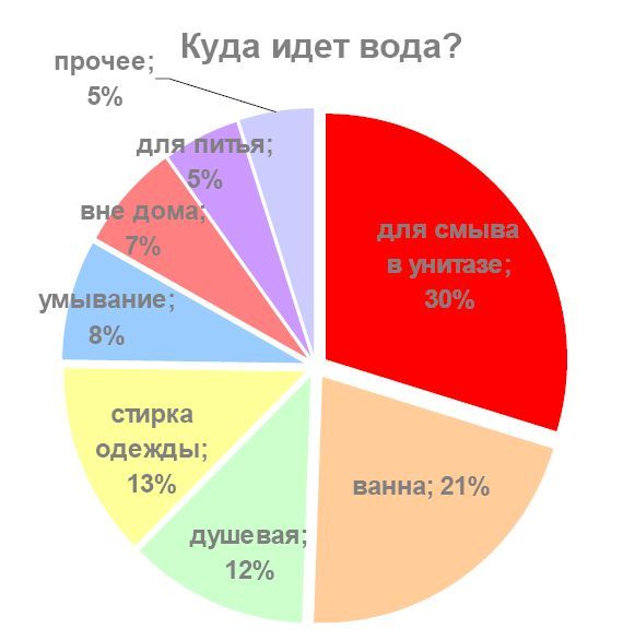

Что же касается статистики, то определено, что из всего объема потребляемой воды в доме, на смыв унитаза приходится тридцать процентов.
