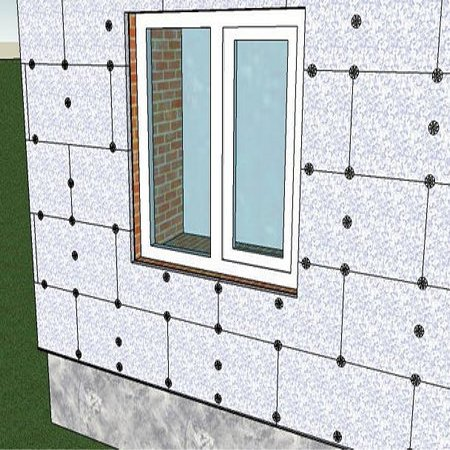

Листы пенопласта крепятся к стене при помощи клея (например Ceresit), который лучше всего наносить на листы пенопласта гребенчатым шпателем. Но это не единственный способ крепления, вместе с клеем нужно еще использовать и механический метод крепления пенопласта тарельчатыми дюбелями, которые потом нужно будет зашпаклевать.
Следует крепить листы пенопласта к стене таким образом, чтобы стыки не совпадали. Для этого каждый четный ряд надо будет начинать с обрезанного наполовину листа.

Крепить к фасаду дома пенополистирол не трудно. Для этого нужно использовать специальные дюбеля для крепления. Главное правильно выбрать дюбель. Если у вас материал 5 см, тогда дюбель нужно брать 9 см. Желательно взять с железным гвоздем. Он будет прочнее.
Еще можно взять и пенополистирол наклеить на плиточный клей, затем прикрепить дюбель-гвоздями. Так пенополистирол будет держаться крепче.
