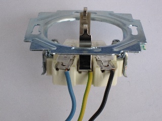

Розетки бывают самых разных конструкций, наружные, внутренние, двойные, тройные, с заземлением и без него. Принцип подключения, проводов, практически одинаковый во всех розетках.
Посмотрите на свои провода, если их три, то Ваша розетка с заземлением и надо подключить и его. В современных розетках, не надо обматывать провода вокруг болтов, не надо делать всякие петли и тому подобное. В современных розетках, достаточно засунуть провод, в отверстие для него, после этого зажать, провод, болтом.
Если Ваша проводка алюминиевая, советую не переусердствовать с затяжкой болта, алюминий, очень мягкий металл, его может расплющить и такой провод быстро придёт в негодность.
Ещё забыл написать о самом важном, обязательно отключите электричество, перед работой по установки розетки.
Ещё совет: внимательно посмотрите на розетку с заземлением, крепление под провод с "землёй" находится по-середине между креплениями плюса и минуса. Розетки устроены так, что как крепить понятно интуитивно.
На "усиках" розетки, Вы заметите резинку, снимать её не надо, она прижимает "усики" к стенкам розетки, так легче вставлять всю розетку в подрозетник.

  1. При подключении розетки нужно ОБЕСТОЧИТЬ ВАШ ДОМ;
  2. снимаем с розетки защитный корпус;
  3. находим 2 контакта к которым подключается проводка;
  4. немного ослабляем фиксирующие болтики;
  5. зачищаем концы проводов на 1 сантиметр;
  6. просовываем провод в зажимное устройство, фиксируем болтом, крепим второй провод;
  7. одеваем на розетку защитный корпус и прикручиваем его.

В любой розетке есть клеммная коробка, которая может быть различной формы, но с одним смыслом и назначением, это крепление проводов. Как правило центральный контакт для заземления помечен соответствующим символов, или обозначен словом - заземление.
Для того, что бы подключить провода к розетке, необходимо ослабить винты крепления клемм. Откручиваем их немного отверткой, а далее вставляем соответствующий провод под пластину, и затягиваем той же отверткой. Желательно проводу придать форму кольца, или полукольца, которое огибает винт.
