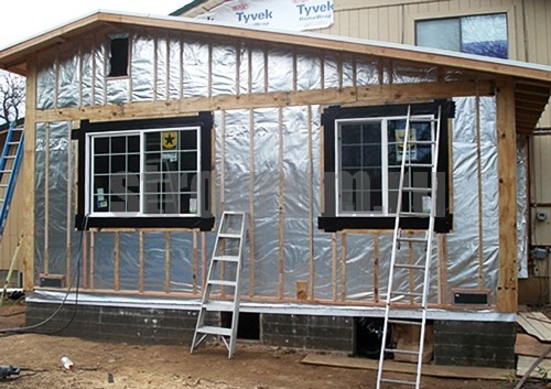

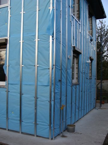

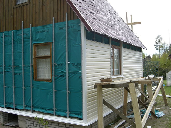

Сначала укладывается слой ветро и гидро-защиты, который представляет из себя обыкновенную пленку, не пропускающую внутрь воду. Эта пленка прижимается к стене рейками или деревянным брусом, который можно закрепить на саморезы. Выдерживаем определенные интервал между вертикальными направляющими обрешетки, примерно около сорока пяти сантиметров. Теперь можно крепить сайдинг, который крепится к обрешетке посредством самореза с пресс шайбой. Здесь главное, это сохранить подвижность сайдинга, поэтому саморез не следует сильно закручивать, а так же следует вырезать сайдинг такой длины, что бы был небольшой люфт. По краям, углам а так же в районах окон и дверей крепятся специальные пластиковые направляющие и уголки.

Затем приступаем к установке гидроизоляции, пленка крепится прямо на стены дома.
Каркас для установки сайдинга можно делать как из деревянных реек так и из оцинкованного профиля. Дальше на этот каркас и монтируем сайдинг.
