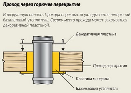

Очень важно провести правильный проход дымохода через кровельный пирог. Нужно будет при этом выполнить примыкание кровли к трубе в соответствии с нормами СНиП, которые предусматривают расположение дымохода на определенном расстоянии от горючих материалов, а пароизоляция и гидроизоляция, входящие в состав кровельного пирога , как раз являются горючими.
В зависимости от типа трубы это расстояние должно составлять от 13 до 25 см.

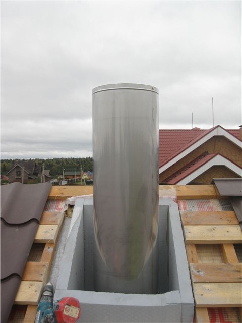

Для того, чтобы обеспечить полную изоляцию от горючих материалов кровельной конструкции, можно соорудить для дымовой трубы короб, который будет обустроен в соответствии с нормами СНиП, и расстояние между ним и трубой дымохода будет соблюдено.
Все пространство между коробом и трубой потом заполняется негорючим теплоизоляционным материалом.

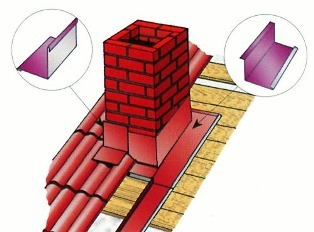

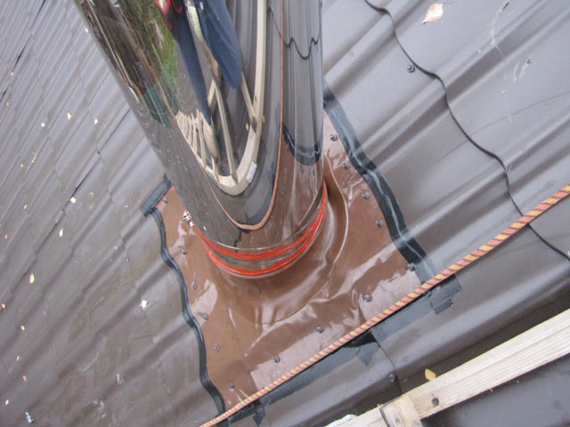

Герметизация трубы дымохода на крыше делается при помощи специального "фартука".
У труб с круглым сечением он выглядит так, как на фото внизу.
А вот таким образом делается герметизация труб с наружными стенками квадратного сечения.
Все стыки заделываются таким образом, чтобы влага, которая будет стекать по трубе и по кровле не попала в стыки.
Каким образом это сделать, описывается ниже.

И так прежде всего на крыше проделываем выходное отверстие для соотнося с разметкой выхода. Черепицу можно не снимать а воспользоваться болгаркой и ее проделать технологическое отверстие.
Дальше делаем короб из негорючих материалов и через него пропускаем трубу:
весь короб изолируется не горючими материалами :
Затем на крыше уже одеваем защитный кожух ( вариантов много ) и приклеиваем и еще фиксируем саморезами для надежности. Все готово.
