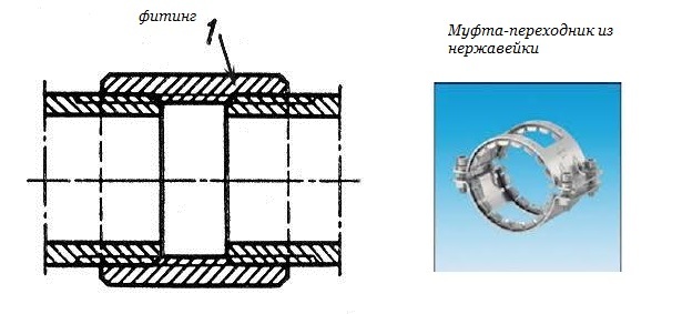

Из какого материала трубы дымохода? Если металлический дымоход из нержавейки, две трубы одинакового диаметра можно соединить с помощью фитинга. Фитинг (муфта) это небольшой кусок трубы с внутренней резьбой. Но тогда на двух трубах делается резьба, нарезка выполняется на станке или с помощью плашки. Это надежное соединение, герметичное, прочное.
Купить муфту-переходник из нержавейки.

Все таки фитинг и муфта-переходник, мне кажется, самые надежные соединения труб дымохода одинакового диаметра. Конструкцию по необходимости можно в любое время разобрать и собрать.

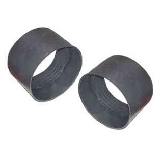

Можно соединить трубы посредством вот муфт, или куском трубы бОльшего диаметра.
