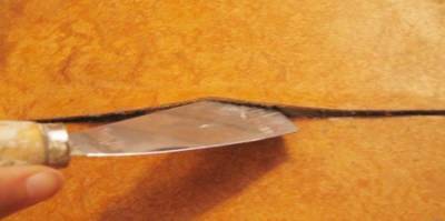

Оставшийся материал смачиваем нашим раствором до полного впитывания. Соскребаем войлок шпателем, а затем хорошо пропылесосим поверхность пола. На этом этапе пол готов к новому покрытию!
