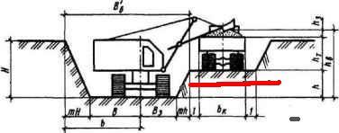

Вот схема, обозначил линией ту самую пионерную траншею с грузовиком,
в который экскаватор загружает грунт из основного котлована, при его разработке.

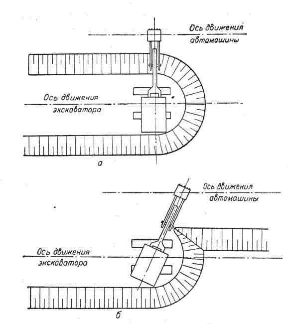

Пионерной траншеей называется траншея, на которой работает строительная техника...
Вернее всего это часть траншеи, которая выкопана для того, чтобы копать дальше...
Пионерная траншея бывает центральной или фланговой, соответственно центральная располагается по центру траншеи и разработка ведётся с двух сторон, а фланговая находится только на одной из сторон и разработка ведётся с другой стороны...
Сверху схематически обозначена работа экскаватора при центральной пионерной траншее, а снизу работа экскаватора при фронтальной пионерной траншее...
Применяются в тех случаях, когда глубина траншеи больше, чем возможность достать ковшом экскаватора...
