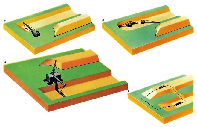

Разрезная траншея представляет из себя открытую грунтовую выемку в карьере, предназначенную для успешого проведения земляных работ и размещения всего необходимого горного оборудования и специализированной техники.
На срезе разрезная траншея имеет форму трапеции.
Ширина разрезной траншеи зависит от количества и размеров транспортных коммуникаций. Глубина разрезной траншеи бывает разной в зависимости от ее назначения. Глубокие разрезные траншеи делают послойно , и транспортные коммуникации при этом могут располагаться на дне и бортах каждого слоя.
Разрезные траншеи используются для подготовительных работ по выемке грунта при проведении землеустроительных работ, при выемках месторождений и т. д. Разрезные траншеи обеспечивают подъезд спецтехники к месту погрузки и для подачи необходимого для разработок строительного и горного оборудования.
Разрезная траншея - это термин из горной отрасли. И обозначает он открытую горную выработку в карьере. Предназначается разрезная траншея для размещения горного оборудования, транспорта и прочих обязательных и дополнительных элементов в добыче полезных ископаемых. Если эта траншея расположена на горизонтальной поверхности, то она имеет вид трапеции, если поверхность имеет уклон, то вид - полу-трапеции и называется поэтому полу-траншеей.
