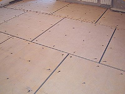

Еще один очень важный момент - большие листы фанеры под воздействием влаги могут сильно деформироваться, поэтому лучше разрезать каждый большой лист фанеры на четыре равные части и прикручивать шуруповертом к дощатому полу саморезами (по дереву) каждую из частей в отдельности, при этом оставляя между листами небольшие технологические зазоры. Это так же позволит минимизировать деформацию листов при воздействии влаги или разности температур.
Прикручивать такие листы лучше не делая между ними общие вертикальные и горизонтальные швы, а располагать листы в шахматном порядке. расстояние между прикрученными саморезами должно составлять 15 - 20 см.
Шляпки саморезов следует слегка притопить в фанеру, чтобы они не повредили напольное покрытие, которое будет монтироваться поверх фанерного пола.

На фото вы как раз видите расположение небольших фанерных листов в шахматном порядке и с оставлением специальных технологических зазоров, позволяющих минимизировать деформацию фанерного материала.
