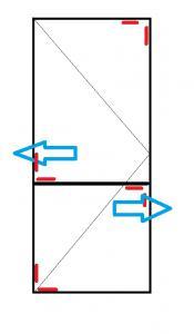

Далее нужны вот такие пластиковые рихтовочные подкладки (цвет, толщина, ширина, у них разная, будьте внимательны).
Приподнимаем стеклопакеет и при появлении зазора с левой стороны, вставляем в него (верхняя левая сторона стеклопакета) подкладку.
Тоже самое делаем внизу по диагонали (в зазор монтируем подкладку).
Верху и внизу.
Что бы чётко понимать куда устанавливаются подкладки, приподнимете створку окна и где есть зазоры, там нужны подкладки.
Закрываем створку и проверяем правильность установки подкладок.

для этого надо иметь в наличии " подкладки под стеклопакет "
схема установки может быть такая но вот сколько подкладок Вам надо установить без осмотра самого окна никто не скажет:
