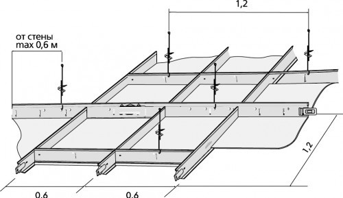

Потолочных стеклопакетов, увы, не бывает. Существуют стеклянные потолки, которые монтируются из стеклянных плиток. Знаю один из самых простых методов такого монтажа. Так, называемая, система Армстронг.
Размечаем потолок так, чтобы он был в горизонтальной плоскости. Для этого намечаем в одном из углов нижний уровень будущего потолка (он опустится на 14 – 18 см). Далее переносим отметки на остальные углы и соединяем между собой отметки линиями. Линии на стенах – ориентир для монтажа углового профиля. Находим середину помещения. Находим середину у стен и соединяем с центром потолка. Короткая линия, которая соединяет точки на противоположных стенах, является контрольной – по ней крепятся профили (направляющие). От нее откладываем в обе стороны по 120 см и проводим линию. Цель этого этапа работы: разлинить потолок на 120 см. Ближайшая к стене линия должна быть не далее 60 см от нее.
После этой проделанной работы намечаем места для крепления подвесов: вокруг точки центра потолка чертим окружность с диаметром 180 см. Точки пересечения с направляющими и будут местами крепления подвес. Затем расширяем окружность. Самая сложная работа сделана, дальше монтируем уголки и подвесы доя подвесного потолка как обычно. Так как мы приобрели систему Арсмтронг, то в нее входят все необходимые профили. Каркас сначала собираем с с направляющих профилей, а затем поперечных. Направляющие профили крепятся за подвесы и краями укладываются на угловые профили. В итоге направляющие профили скрепляются поперечными профилями. Подобрались к заключительному этапу: укладываем в секции стеклянную плитку. Это достаточно просто, единственно, здесь нужна абсолютная аккуратность.

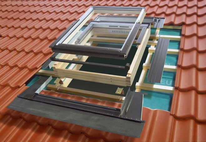

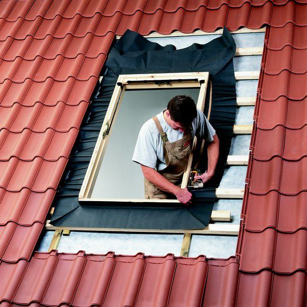

Вопрос несколько непонятен. Почему поясню - потолочных стекопакетов не бывает и монтаж как таковых проводить нет смысла. Есть конструкция потолка " Армстронг " которая предполагает укладку на конструкции стеклянных поверхностей. Если это так то Вам нужно зайти по запросу " подвесные потолки " Армстронг ". Но я предполагаю что Вы имели ввиду стеклопакеты которые монтируются в мансардные крыши или потолки и если это так то вот Вам как это делается.
Прежде всего нужно определится с разметкой и сколько Вам нужно подобных стеклопакетов в потолке. Когда детальная разметка проведена вырезаем проем с учетом размера самого стеклопакета плюс вставная рама на которой будет держаться весь стеклопакет. Далее в проем устанавливается деревянная рама, лучше такую работу проводить когда еще нет кровли. Рама со стороны крыши защищается гироизоляционным материалом
Затем производим непосредственный монтаж самого стеклопакета ( окна ) в начале на раму крепятся все комплектующие затем сам стеклопакет!
Рама обжимается металлическим сайдингом щели обрабатываем герметиком но прежде надо проверить работу открывающего механизма. Если есть недоработки их следует устранить. Когда все закончено можно доустановить всю кровлю и проверить герметичность окна. Если где то вода пропускает найдите причину и все щели залейте герметиком. Такие работы делайте летом.
