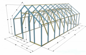

Установка и монтаж стеклопакетов на теплицу не особо сложное дело принцип одинаков. Стеклопакеты можно монтировать как с открывающими системами так и наглухо оставив один два стеклопакета для проветривания с открывающим механизмом. Но кстати сказать такие конструкции весьма дорогостоящие. Вот чертеж такой теплицы в который Вы сможете поставить свои размеры которые соответствуют Вашим стеклопакетам:
