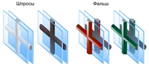

Как можно установить раскладку в стеклопакет?
Декоративная раскладка, или шпросы, фальшпереплеты - декоративная решетка, предназначенная для укрепления или украшения металлопластиковой конструкции. Шпросы могут иметь разную форму и соединяются под любым углом.
  • В частности декоративные шпросы, или фальшпереплеты, могут быть встраиваемыми и накладными. Конструктивные шпросы всегда встраиваемые.
  • Если вы решили установить встраиваемую раскладку в стеклопакет, необходимо сразу заказывать соответствующую конструкцию.
  • А вот накладные декоративные шпросы можно ставить и снимать в любое время. Их крепление практически такое же, как у москитных сеток. Только устанавливают такую раскладку не только с внутренней, но и с внешней стороны, закрепляя на специальные защелки или торцевые элементы. Иногда раскладку приклеивают к стеклу на клей.
Существует два вида декоративной раскладки стеклопакета это - наружная декоративная раскладка подойдет для любых стеклопакетов она накладыается сверху стекол и ее можно сделать в домашних условиях самому. Изготавливается раскладка как правило из алюминиевого профиля или из пластика и ту и другую раскладку лучше всего наклеить на сткело. .
Монтируется такая конструкция довольно легко и особых проблем с ее монтажем не возникает.
О внутренней раскладке сказать можно следующее: в домашних условиях ее не выполнить не получится поэтому ее нужно заказывать на заводе изготовителе под свой вкус. Почему да потому что она монтируется между слоями стекла и потом стеклопакет собирают.
