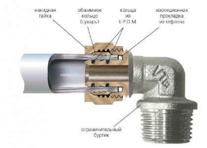

Трубы соединяются с помощью фитинга для метапола.
Фитинг представляет собой такие изделия, которые имеют резьбу с внешней или внутренней стороны.
Существует огромный выбор этих "цацек", есть как прямые, так и изогнутые, угловые, с соединением нескольких труб, есть разные диаметры:
Есть особенности соединения: для надежности на резьбу надо наматывать специальную ленту фум:
