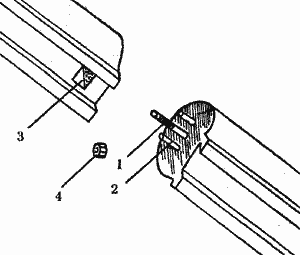

Если материал дерево то тут крепление проводится шпильками, например вот таким образом:
в один из пролетов вкручиваем три шпильки и заливаем эпоксидкой, в другом пролете сверлим три отверстия и заливаем эпоксидкой затем соединяем и скручиваем. Все блоки состыкованы.
Пластик делается тоже таким методом.
