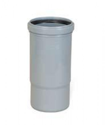

Такая же проблема возникла при ремонте в квартире деда и бабки. Квартира новых советских времён и трубы были ещё в более-менее хорошем состоянии, а вот унитаз решили поменять и столкнулись с такой проблемой, как не стыковка труб...
Все компенсаторы, которые продавались в магазинах не подходили, поэтому пришлось покупать муфту-компенсатор с меньшим диаметром и наращивать его с помощью силикона...
Для этого сначала хорошо наждачкой зачищали как внутренний диаметр старой трубы, так и наружный диаметр муфты. Потом вся поверхность обезжиривается растворителем и сушится...
Далее наносится на одну и на другую трубу тонкий слой силикона и ждётся, пока он подсохнет, в зависимости от силикона время может быть разным, поэтому смотрите, чтобы он не засох полностью, а именно немного подсох...
Потом намазываем следующий слой силикона и вставляем муфту в трубу, лишнее сразу убираем...
Потом как только всё засохло - наносим на соединение ещё один слой силикона и обвязываем его куском тонкой тряпки или лучше всего марли. По высыханию тряпку красим масляной краской...
Всё получилось достаточно здорово - всё сливается без проблем и запаха никакого нет...
Вот такую муфту мы использовали:
