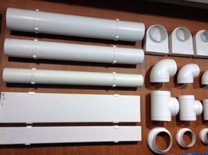

Или купить вот такие воздуховоды (каналы)
для вентиляции, это пластиковые воздуховоды, сечение разное, они сами по себе "украшение" их прятать не надо.

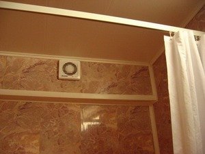

Далее зашиваем его гипсокартоном и выводим "колено" вентиляции за короб
(учитываем толщину шпаклёвки, или кафеля на финише "колено" заподлицо с отделкой.
Всё, далее уже что хотите, например облицовка кафелем,
тут можно гипсокартон не шпаклевать, но прогрунтовать надо.

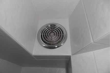

Итак, о важности вентиляции сказали. Если мы хотим спрятать вентиляционную трубу в ванной, то важно сделать вывод колена трубы за приделы нашей "декорации".
Самым оптимальным вариантом является изготовление короба из гипсокартона, который вдальнейшем можно отдекорировать так же, как и саму ванную комнату. К примеру обложить плиткой, зашить панелями.
А вот вывод трубы прячем под декоративную решетку.
