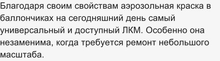

Аэрозольные краски выпускаются в баллончиках разных объемов и имеют широкий спектр применения.
Разновидности аэрозольной краски в баллончиках:
Разновидность.

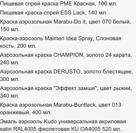

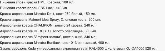

Объемы аэрозольной краски для различного применения:
Мы знаем, что зависимость объема от веса у разных красок меняется от их состава и плотности. И пищевая краска в баллончике 140 мл. отличается от автомобильной эмали в баллончике объемом 400 мл. Но для данных объемов разброс не критичен.
Принято считать, что приобретая баллончик объемом 520 мл. мы получаем 520 мл. краски и используем её согласно инструкции по применению.
