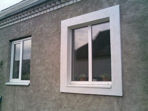

Суть проблемы в том, что появились щели (2 - 5 мм) между стеклопакетом и откосами снаружи окна. Окна поменяли 3 года назад и до этой зимы проблем не было. Проконсультируйте пожалуйста по вопросу: Чем заделывают щели между стеклопакетом и откосом со стороны улицы?
