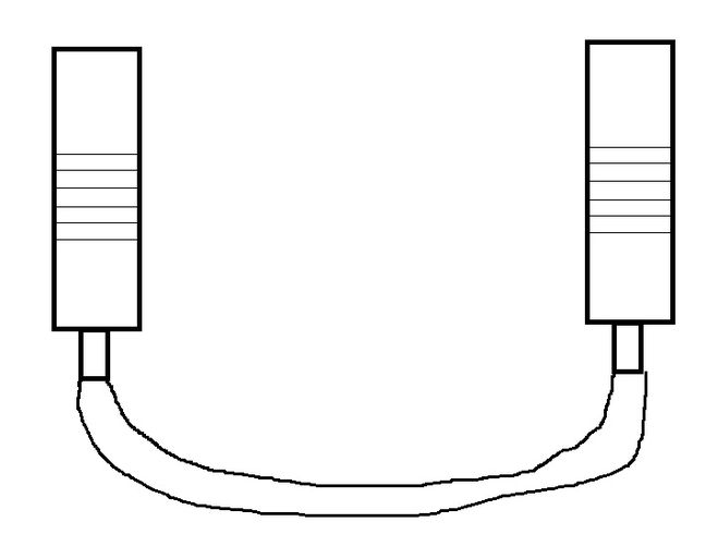

Можно сделать уровень из медицинских шприцов и силиконовой трубки (шланга).
Если нет строительного уровня, тогда его может заменить один или два шприца.
Есть два варианта изготовить из шприца уровень.
Для первого варианта нужно два шприца и трубка. Шприц лучше всего приобретать с широким входом, чтобы быстрее вода переливалась.
Из шприцов надо достать поршня, а в то место, куда вставляется иголка, вставить трубку или шланг. Вся система наполняется водой.
Уровень воды, когда в двух шприцах будет одинаковым, тогда считается, что это идеальный уровень.

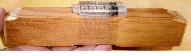

Второй вариант - взять шприц и набрать в него воды, а также оставить пузырёк с воздухом. Поршень разместить на такой риске, чтобы пузырёк можно было поставить в середину, и соответственно выделить эти риски.
Отверстие, куда иголка вставляется, залепить чем угодно, пластилином, изолентой, жвачкой.
Сам корпус шприца нужно сделать с одной стороны ровным, а хвост поршня можно отрезать, чтобы не мешал.
Шприц с пузырьком воздуха закрепить на ровной доске или любой другой поверхности.
