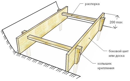

Опалубка, это ограждение для удерживания и фиксации бетона в определенном положении. То есть если необходимо залить стенку фундамента, то возводим опалубку из досок или щитов, создавая как бы двойную стену, а между этими стенами как раз и будет осуществляться заливка бетона. Опалубку обычно делают из досок, но можно делать из любого подручного материала, если речь идет о небольшом частном строительстве.

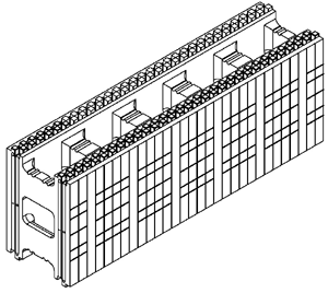

В частности, для строительства домов применяется и несъемная опалубка, к примеру из пенополистирола. Можно возводить опалубку и из пеноплекса, тогда фундамент и стены сразу получатся утепленными.
Любая опалубка как правило состоит из основных элементов:
  • боковой щит (доска);
  • распорка;
  • укосина;
  • колышки крепления.
