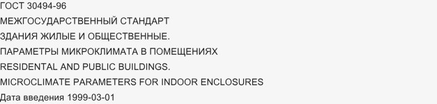

Полное наименование регламентирующего документа:

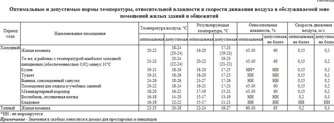

А вот и эта табличка из ГОСТ 30494-96, в которой перечислены все возможные варианты. Кстати, можно заметить, что в тёплое время года предельный уровень допустимой влажности поднимается до отметки в шестьдесят пять процентов, что на пять процентов выше, чем в холодный период года.

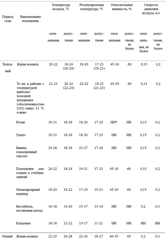

В этом ГОСТе есть специальная табличка с нормами по 4 параметрам, один из которых "Относительная влажность"
Ниже приведена таблица для таких помещений находящихся в жилых зданиях и общежитиях:
Двойная буква "НН" обозначает, что нормы не прописываются.
Те значения, которые находятся в скобочках - это для домов, где размещаются престарелые и инвалиды.
