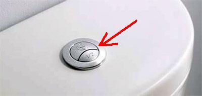

Экономия воды в унитазе зависит от системы слива и формы сливного отверстия. Для экономии воды большинство устанавливают унитаз с двойной системой слива, т.е. со встроенной системой дозировки, нужно просто выбрать нужную кнопку. Нажав на небольшую - слив воды в объеме 2-4 литров, нажав на большую - 6-8 литров, можно нажать на обе кнопки, произойдет полный слив - 8-12 литров (зависит на сколько литров бочек). Эти кнопки могут находиться как на самом бочке или вмонтированы в стену, они могут быть различной формы, одни из более распространенных:

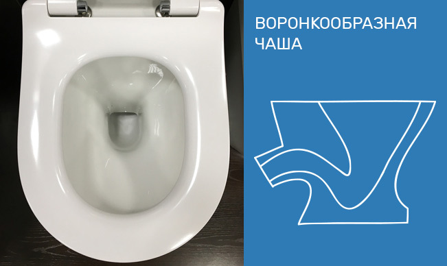

При покупке унитаза нужно обращать на форму, конструкцию чаши унитаза: полочка (трамплин, тарелка) - самая неэкономная, еще неудобства -создает много брызг; уклон - экономный, все сразу попадает скатывается в воду, но для чистки требует использования ершика; воронка - конструкция с такой чашей считается самой гигиеничной и с небольшим расходом воды при смывании:
Мне кажется не сама форма унитаза экономит воду, а его система бочка.Просто на одних бочках стоит одна кнопка слива, а на более современных два. Вот они как раз и экономные. Так как эти две кнопки играют разную роль слива, одна предназначена для меньшего слива, другая для большего.

Если рассматривать унитазы по форме, точнее по виду чаш с точки зрения экономии, то существует три вида чаш:
  • унитаз с "тарельчатой чашей", в таких унитазах отсутствует эффект "всплеска", но возможно появление неприятного запаха;
  • "козырьковая чаша", в унитазах с такой формой отсутствуют брызги и неприятные запахи, но за ним необходимо тщательнее ухаживать;
  • унитазы с "воронкообразной чашей" считаются более гигиеничными.
Если рассматривать чаши по форме с точки зрения экономии, то понятно, что чаша с воронкообразной формой будет белее экономичной, так как не потребуется дополнительного смыва водой, а все эксперименты сразу окажутся в воде по назначению.
Говоря про экономию воды, стоит отметить и то, что для слива лучше использовать бачки с двойной системой слива. Такая система имеет двойную кнопку, при нажатии на малую кнопку происходит слив меньшего объема воды, чем на большую. Не трудно догадаться, в каком случае необходимо написать ту или иную кнопку. Такая система позволяет существенно экономить воду.

Плюс покупка унитаза с дозирующей кнопкой (двойной)
нажатие на одну кнопку, полный слив, на другую сливается лишь половина воды с бачка унитаза.
То есть лучше унитаз с такой кнопкой и арматурой под неё.

Чаша в форме воронки в данном случае лучший вариант,
при использовании такого унитаза ёршик почти не нужен, именно такие унитазы устанавливают в общественных местах (вокзалы, рестораны) из-за удобства пользования, не нужен двойной слив, меньше расходуется воды.
Есть и минус такой формы чаши, это разбрызгивание в разные стороны, воды при сливе, ибо отверстие (лунка) находится по центру чаши, это минус и довольно значительный.
По этой причине многие отказываются от покупки унитазов с такой чашей.
Тут скорее во внимание стоит принимать не форму унитаза, а систему слива. Сейчас многие унитазы комплектуются двойными клавишами для слива воды (так называемая "двойная система слива"). Одна клавиша отвечает за слив воды из бачка в полном объеме, а вторая сливает лишь часть. Таким образом, вода поступает дозировано и, если человеку нужно слить лишь небольшое количество воды, он жмет малую клавишу. Пожалуй, это лучший способ экономии воды.

Действительно очень важный момент с формой унитаза, объясню почему если опорожнения попадают на поверхность унитаза, то необходимо их смыть, протолкнуть в дренаж и ещё провести чистовой смыв.
Если опорожнения попадают как бы в промежуточное мокрое место, то нужно их протолкнуть и смыть начисто.
А вот если унитаз формы воронка, то воды для чистового смыва нужно минимум, так как опорожнения находятся в самом низу в мокрой нише перед самым дренажом - хотя есть люди которые жалуются, что при справлении нужды происходит обрызгивание пятой точки, водой от падения фекалий, но это у каждого своё!
Самым экономичным унитазом, считается унитаз с формой раковины воронка!
