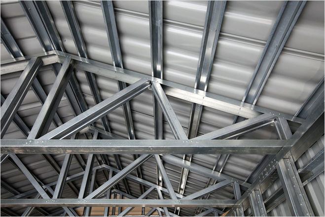

Для обшивки стен чердака будем использовать купленную уже фанеру. Но стропильная система сварена из металлического уголка 75х75 мм. Как прибить или прикрутить фанеру к металлическому каркасу?

Для того чтоб надёжно и плотно прикрутить или прибить фанеру на металлическую конструкцию, нужно в начале прикрепить к тем самым металлическим элементам деревянные бруски, то есть сделать надёжную основу к которой уже удобно будет, хоть прикручивать саморезами, хоть прибивать гвоздями фанеру.
То есть нужно к поперечинам на крыше прикрепить бруски, достаточно даже сечения 30х40мм, можно больше.
Сделать это обычными саморезами, просто прокручивая насквозь металл к брускам, если понадобиться то просверливают отверстие под саморезы, фактически продублируют деревянными брусками все поперечины.
Сделать это удобно, так как вы имеете доступ к любому месту.
После чего на бруски которые будут приклеплены к поперечинам крыши, или другим её элементам просто прикручиваете фанеру обычными саморезами по дереву, быстро и надёжно, не мучаясь с каждым саморезом, так как если бы вы крепили непосредственно на металлические элементы.
