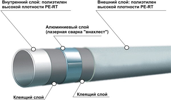

Металлопластиковая труба минусы:
Много "левой" трубы на рынках и в магазинах.
Возможны течи в районе фитингов, но есть существенный плюс, для монтажа такой подводки достаточно двух рожковых ключей которые , или есть в доме, ил их покупка обойдётся на несколько порядков дешевле покупки паяльника для полипропиленовых труб.

Лично я для подключения бойлера использовал трубы из металлопластика. Думаю, доказывать, что времена применения металлических труб ушли в прошлое, особенно не требуется, хотя бы по причине их непродолжительного срока эксплуатации и подверженности коррозии. Поэтому приведу сравнение только металлопластика с полипропиленом:
• простота монтажа, не требующая, кроме гаечного ключа, применения каких-то сложных механизмов и инструментов;
• лучшие эксплуатационные показатели по контактам с водой, нагретой до 95 градусов;
• возможность сгиба под любым углом без применения дополнительного оборудования;
• металлопластиковая труба обладает меньшим коэффициентом расширения.
Кроме того, следует учитывать, что трубы из металлопластика дешевле, чем полипропиленовые, да и их монтаж тоже обходится дешевле. Так что любую агитацию о достоинствах полипропиленовых труб следует воспринимать с учетом всего вышеизложенного. Поэтому я и выбрал трубы из металлопластика.
