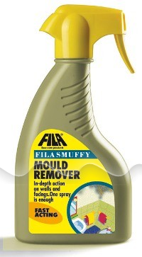

Рассмотрим наиболее эффективные составы, которые можно приобрести в строительных магазинах:
  • FILASMUFFY – средство, представлено в виде спрея, эффективно боится с плесенью на таких поверхностях, как обои, штукатурка, бетон, кирпич;
