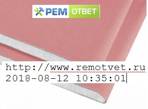

огнестойкий гипсокартон (ГКЛО).
Это кухня, поэтому советую не просто огнестойкий гипсокартон, а ещё и водостойкий.
То есть нужен гипсокартон "ГКЛВО" (огневлагостойкий).
Подобный гипсокартон и и любой другой, это многослойное изделие.
Но в огнестойком гипсокартоне внутренняя прослойка изготовлена из огнестойкий материалов и плюс армирование.
Такой гипсокартон может выдерживать до получаса даже открытое пламя.
Он не горит, толщина такого гипсокартона в двух вариантах (есть и иные, но они менее востребованы), или 12,5 мм, или 15 мм.
Если будете делать некую перегородку между духовкой и столом, то этот же гипсокартон можно облицевать огнеупорной плиткой для облицовки печей и каминов.
Опять же это кухня, чистить плитку от жира и грязи гораздо проще чем любые иные отделочные материалы.

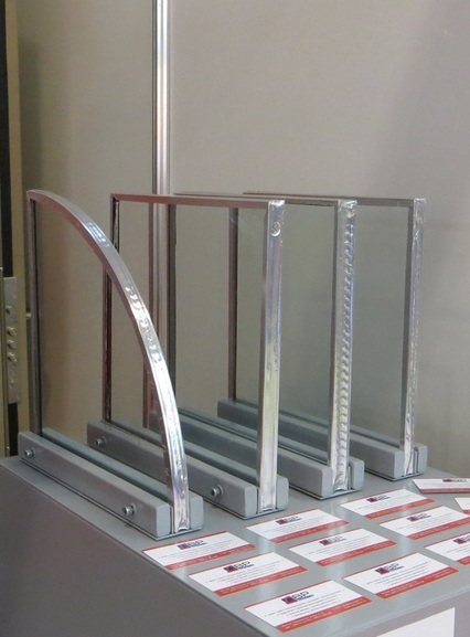

Идеальным вариантом, с моей точки зрения, будет установка огнестойкого стекла. Фирмы, которые занимаются его продажей и монтажом могут упаковать его даже в кант, что сделает его более привлекательным, так как любой материал, который будет стоять между духовкой и столом в какой-то степени испортит внешний вид.

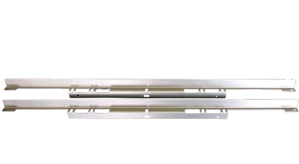

Выше совет по всей поверхности, а вот по краям можно защитить специальными планками, они так и называются - Комплект защитных планок (накладок) для духовки.
