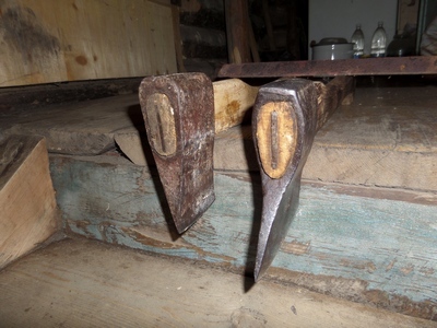

Всё зависит от породы дерева на дрова, довольно легко колются ольха, липа, берёза. Потруднее дуб, лиственница. Самый трудный для колки вяз, особенно выросший на просторе. Как у нас говорят:" Вяз дважды греет, когда колешь и когда топишь (печь).
В идеале иметь два колуна, лёгкий и тяжёлый. На половинки-четвертинки разбивать тяжёлым, а далее лёгким. Лёгкий почти топор только верх лезвия толще.
У тяжёлого колуна топорище должно быть 50-60 см, для двух рук. У лёгкого 40-50 см, можно работать и одной рукой.
